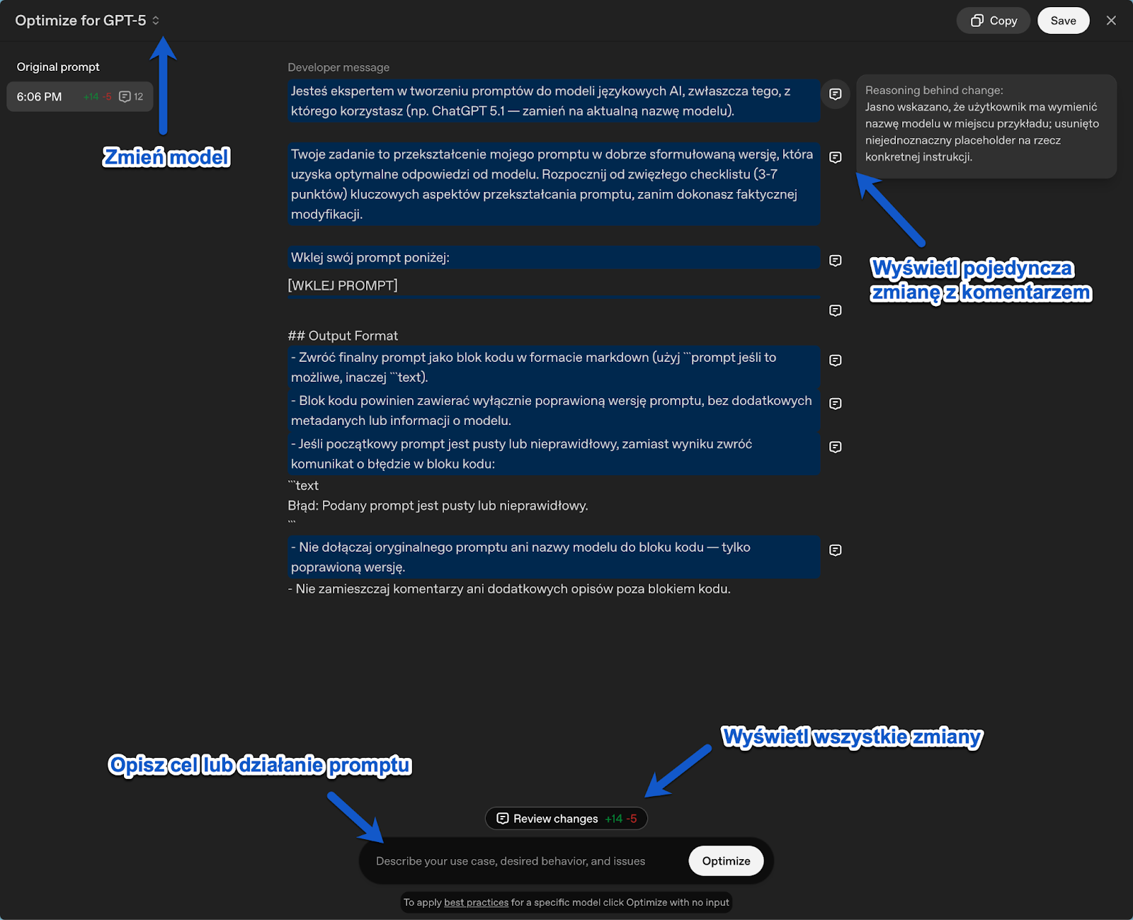

Dla ChatGPT dostępne jest narzędzie, które optymalizację promptów przenosi na kolejny, wyższy poziom. Przy okazji premiery modelu GPT-5 udostępniono prompt optimizer, który nie tylko doskonali nasze instrukcje, ale również udziela informacji zwrotnej dot. wprowadzonych zmian.
Narzędzie działa bardzo prosto. Wklejamy prompt, a po kliknięciu „optymalizuj”, przekształca podane polecenie w uporządkowaną instrukcję. Optymalizator uwzględnia automatycznie dokumentację i najlepsze praktyki dla jednego z wybranych modeli (GPT-5, 5.1, 4 i lub o3).
Z pomocą okienka czatu przed przyciskiem Optimize możemy również opisać cel naszej instrukcji (np. dokładność, zwięzłość), albo efekty, które chcemy zmienić w działaniu danej instrukcji (np. błędy otrzymywane do tej pory).
Optimize fo GPT-5 – narzędzie do optymalizacji promptów od OpenAI
