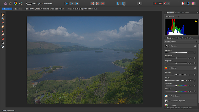

Affinity Photo to prawdziwy kombajn jeżeli chodzi o możliwości obróbki zdjęć. Program firmy Serif oferuje przede wszystkim wsparcie PSD, 16 bit, CMYK i LAB. Bez problemu otwiera pliki PSD jednocześnie rozpoznając każdą z utworzonych wcześniej warstw, czyli zachowuje się tak, jak zachowałby się Photoshop. Affinity Photo pozwala na inteligentne tworzenie panoram, funkcja Live Stack umożliwia automatyczne wyrównywanie warstw, bez problemu  wybierzemy także silnik przetwarzania plików RAW.
Pierwszym co rzuca się w oczy po otwarciu programu jest szybkość działania i przejrzystość interfejsu. Wrażenie jakie pozostawia program to klarowność przycisków, a także rozmieszczenie okienek, bardzo podobne do tego, które znamy z Photoshop’a.
Do czego wykorzystać Photo podczas obróbki zdjęć? Możliwości są niemal nieograniczone. Możemy pracować na balansie bieli, ocieplać lub oziębiać zdjęcia, zmieniać ekspozycję, zmieniać saturację, a także pracować z kolorystyką zdjęć. Nie mogło zabraknąć także krzywych kolorów, osobiście mojego ulubionego sposobu retuszowania kolorystycznego zdjęć.
Z potrzebnych funkcji znajdziemy również wyostrzanie zdjęć oraz łączenie kilku ujęć w jedną fotografię o wysokiej rozdzielczości i dużym detalu. Mamy również bardzo duży wybór różnego rodzaju pędzli (znanych również z PS), jak chociażby Inpainting Tool Brush, który pozwala nam usunąć elementy niepotrzebne ze zdjęcia. Inteligentne narzędzie oparte o uczenie maszynowe działa po prostu niesamowicie i zachęca do dalszego testowania oprogramowania od Affinity.

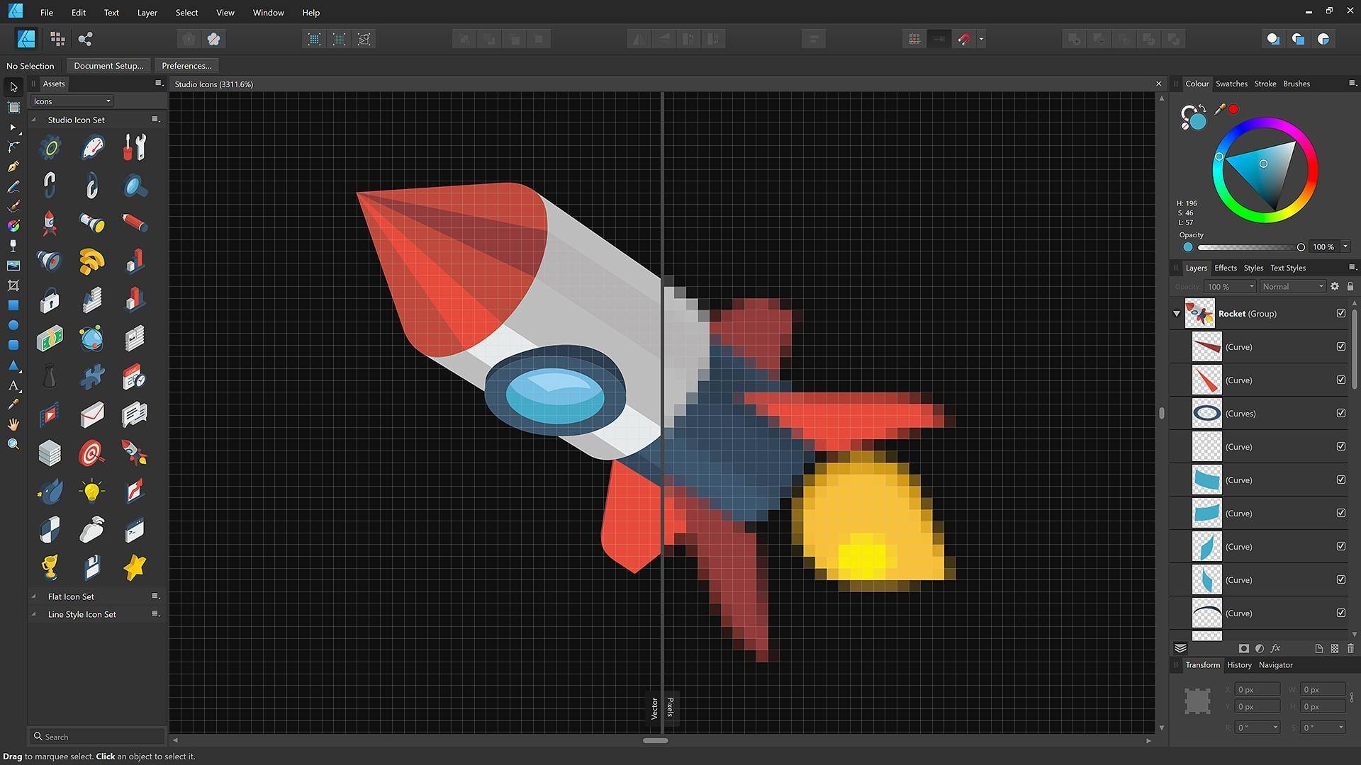

Drugim programem z rodziny Affinity jest Designer dedykowany do grafiki wektorowej i rastrowej. Program obsługuje przestrzenie kolorystyczne RGB, CMYK, LAB, Pantone, a także ma wsparcie dla profili ICC. Radzi sobie z obsługą takich formatów plików jak PSD, SVG, EPS, PNG i PDF.

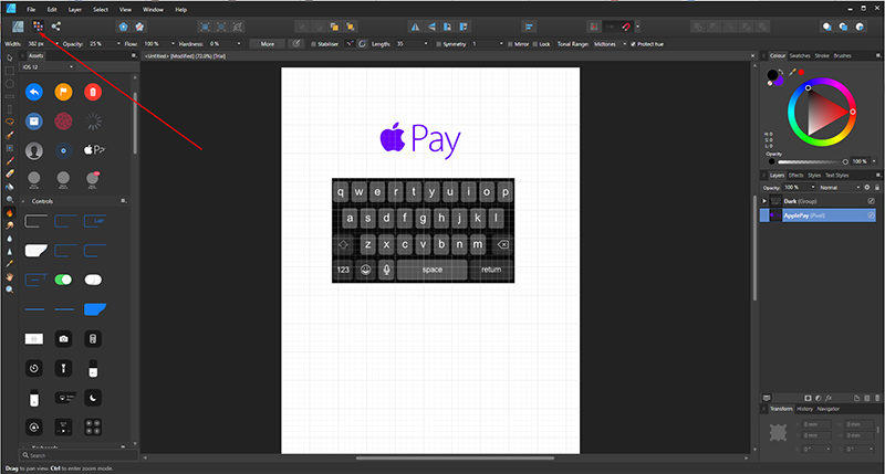

Do tej pory chętnie korzystałem z darmowego Inkscape’a, który co prawda większość moich graficznych potrzeb zaspokajał, ale przyjaznym dla użytkownika ciężko go nazwać. Designer działa równie szybko co Photo. Uruchamia się natychmiast i wita bardzo przyjaznym dla użytkownika interfejsem. Wielkim atutem Designera jest brak konieczności przełączania się między różnymi programami, dzięki dwóm przyciskom w lewym górnym rogu menu.
Znajdziemy tam dwa różne interfejsy: wektorowy i graficzny, w zależności od tego czy potrzebujemy grafiki wektorowej, czy zamierzamy dokonać drobnego retuszu zdjęć. Jeśli pracowaliście w Illustratorze albo Inkscape’ie, wiecie jak uciążliwa jest obróbka plików pikselowych w tych programach.

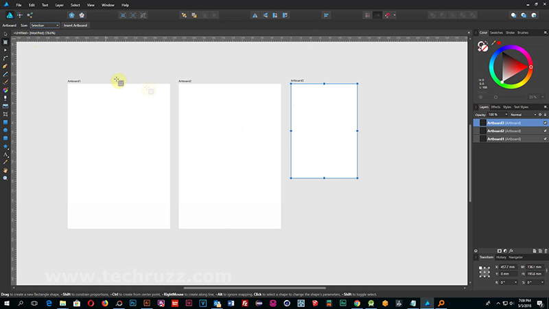

Dużym atutem Affinity Designera jest też możliwość pracy na tzw. „artboardach”, czyli zestawie kilku projektów, które dostępne będą w jednym pliku. Koniec z permanentnym przerzucaniem grafik pomiędzy kartami projektów.
